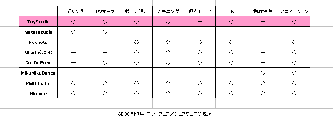

ピエール様、いつもお世話になっております。
雑ですが、3DCG制作用のフリーウェア/シェアウェアの現況を、
表にまとめてみました。(2011年11月4日・現在)
ToyStudioについて申しますと、「頂点モーフィング」および
「物理演算エンジン(Bullet)」への対応が未定となっており、
たいへん惜しい状況になっております。
僭越な発言、お許しください。
上記の2点の実装につきまして、急ぎませんので、ご考慮を
頂ければ、非常に嬉しいです。
ToyStudioのインターフェイスは、非常に明快かつ洗練されており、
教育用として最適だと愚考しております。
いつも素晴らしいソフトウェアを、ありがとうございます。
どうかこれからも、創造的なお仕事をされて下さい。
お体大切に。
■追伸:
現況では、PMD Editor(極北P)が、最強の環境ですが。
ToyStudioが、MMDとは独自の道を歩まれることを、切に希望いたします。

お世話になっております。ご要望などありがとうございます。
モーフィングおよび物理演算の機能につきまして、ご要望として
承らせていただきます。
表を拝見いたしましたが、これは一般的なCGソフトの機能表ではなく、
「MikuMikuDanceデータ編集機能表」と呼ぶべきものだと思います。
例えば、一般に「モデリング」機能というのはポリゴンをマウス等で直接
エディットする機能のことを指しますから、単なるデータの差し替えなどを
モデリング機能とは呼びません。
「スキニング」についても、一般的にスキニングに対応しているCGツール
では、各頂点のボーン ウェイトのエディット機能などを含みます。
「アニメーション」については、三次スプライン キーのエディットができなくては、
単純なボールのバウンドのアニメーションも作成が困難になります。
基本的なことですが、MMDデータの編集ツールはMMDで再生するためのデータ
を作成するための専用ツールであり、そのデータを外部で利用することは
想定されていません。MIKOTOについても同様で、ボーンの形式が独特なので、
そのデータを外部で利用するのは現実的ではありません。
つまり、ToyStudioも含めて、メタセコイアとかBlenderとかMayaとか3DS Max
とかは汎用的なCGデータを作成するツールであり、相応の汎用的な編集
機能や入出力機能を持っていますが、それらとMMD専用の編集ツールは
基本的な用途が異なります。
MMDデータ編集ツールとしてはそうなんだろうと思います。しかし、
CGツールとしてPMD EditorがBlenderよりもいいと言われても、困惑する
ばかりです。tkzさんはMMD以外のCGを扱ったことがおありでしょうか?

ピエール様、早々の返事を、ありがとうございます。
また、丁寧なご指摘を頂き、恐縮です。
添付の表について言いますと、元々は、「MikuMikuDanceのための、
ポリゴンモデル制作ワークフロー」として書いたモノでした。
なので、ピエール様のご指摘は、全く的を射たものであります。
行き違いがあれば、お詫び申し上げます。_o_
(できれば国産の)フリーウェア/シェアウェアだけで、物理演算を
含んだCGアニメーションを制作できないか?と思い、色々調査した結果、
MMDに行き着いた次第です。(仰る通り、汎用性はありませんが‥)
商用ソフトは未だに高価なので、なるべくフリーの環境を整えて、
若い方の3DCG入門/学習の敷居を下げられれば、と考えております。

ご返答ありがとうございます。
やはりMikuMikuDance用の機能表だったのですね。
了解いたしました。(^_^)
特定のソフト用に専用のアニメーションを制作することは、
大半がフリーでできるため、初期コスト的にはいいかもしれません。
ただ、作成したデータを後で自作ゲームで使おうとか、別のツールに
持って行って活用しようとなった場合、その方法がないのでほとんどの
方がその段階でCGをやめてしまうようです。たくさん作ったアニメーション
作品が再利用される機会を失います。
ToyStudioではそこら辺の問題をとても重視しているため、データ構造や
アニメーション キーの形式などを汎用的なものにしています。スキニング
済みのキャラクター アニメーション自体をFBX等の形式で持ってくれば
そのまま動いてしまいます。
> 手前について言いますと、LightWave3Dのユーザです。
> AMIGA版の頃から使っており、キャリアだけは、無駄に長いです。(汗)
これはとっても意外でした。(^д^)
LightWaveには個人的な思いがございます。LightWaveでスケルゴン
みたいな変なことをやってくれたおかげで、MIKOTOがマネしてくれて、
そしてkeynoteも同じ仕様を引き継ぎました…。
LightWaveが通常のボーン作成をサポートしていれば、MIKOTO関連ツールの
ボーン作成はもっと簡単になっていたのではないかと思います。
(追記)
最新バージョンでは、モーフィングに対応しています。
