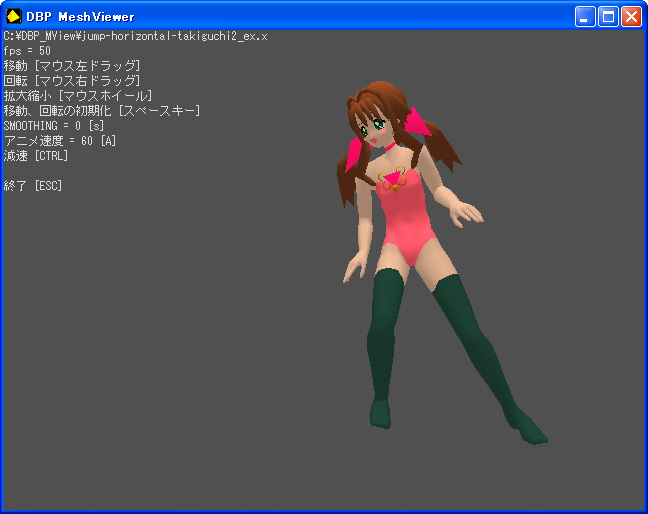

    次のバージョンアップで対応したいと思います。試しに
    http://www.mechastudio.net/software/extension/
    にある「jump-horizontal-takiguchi2.toy」をAnimTicksPerSecondを30として、
    つまり時間単位を 1/30として出力してみました。
    黒翼さんのDarkBasicビューアーでは、「アニメ速度=60」くらいにするとちょうど
    いい具合で動きます。
648×514 => 512×406
/63KB
